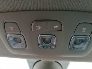

Dank euch, mir ging es zuletzt einfach um eine klare Differenzierung und endgültiges Verständnis, das es den zusätzlich hinzuzufügenden Vorwiderstand nur dann braucht oder empfehlenswert ist, wenn man die Tastenbeleuchtung aktivieren will, will man dies nicht, braucht es keine Zusatzarbeiten außer den Einbau des ganzen 3er-LED-Beleuchtungsteils, das war mir davor nicht klar genug, bin da vielleicht bisschen begriffsstutzig - sorry.
Einbau war in ca. 10 Min. erledigt.
Die Tasten selbst sind nicht beleuchtet.
Aber das ist ja Standard, um die zu beleuchten muss doch da noch irgendwas geändert werden.
Gibt da offenbar eine einfache Lösung mit einer Überbrückung zweier Kontakte unter Lampenverkleidung,

Die Haupt-LEDs in den Lampen haben definitiv einen Vorwiderstand eingebaut, die werden an 12V betrieben.
Meine Vermutung:
Für das "Ambient-Light", Tastenbeleuchtung, etc. gibt es doch noch eine andere Versorgungsspannung, die bei 6,3V liegt

wie geht das, ich mach eine Brücke und hab einmal12v und 6,4v :D:think:
Quatsch!
Lies meinen Beitrag nochmal und versuche wenigstens zu verstehen!
Die Versogungsspannung von 6,3V ist an den entsprechenden Stellen wohl schon vorhanden, nur eben nicht beim Jogger da oben, beim Megan aber schon. Diese 6,3V werden im Megane auf die Tasten-LEDs gegeben.
Da beim Jogger nur 12 (-15V) vorhanden sind, muss noch ein Widerstand davor.
