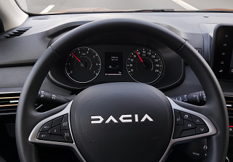

Der TE soll mal ein Bild anhängen wie schief das Lenkrad steht, Protokoll wäre auch gut.

ich möchte erwähnen das es in real stärker zu sehen bzw auch spürbar istAnhang anzeigen 136779
Gleichmäßig in mm Schritten beide Spurstangen in die Richtung verdrehen in der die Spur nach links geht, somit wandert das Lenkrad 4mm nach rechts.
Wichtig ist das pro Spurstange jeweils immer nur 1mm verstellt wird. So würde es der Mechaniker von nebenan machen.
Wenn du jeman kennst der davon Ahnung hat brauchst du nur 2 Schraubenschlüssel nehmen und an einem sauberem Parkplatz runterkrabbeln. Das ist eine Arbeit auf 5 min.
Danach vermessen lassen um ein ruhiges Gewissen zu Haben.
Zum sicherem Verständnis: Wenn man beide Spurstangen exakt 1 mm verdreht in die richtige Richtung bleibt die Spur gleich nur das Lenkrad verstellt sich nach links oder rechts.
