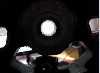

Das geht nicht mehr dazu gibt es hier im forum ein Thema das an der Verzahnung alle 120grad ein doppelzahn ist und somit nicht mehr verstellbar ist ausser halt um alle 120grad
Auch das haut nicht hin, weil - es sind übrigens keine Doppelzähne sondern Nuten - die obere Nut breiter ist, als die Nuten bei 120 und 240 Grad.
Steht der Lenker, auch nach Spur/Achsvermessung/Korrektur immer noch etwas schief, gibt es nur eine einzige Möglichkeit das in Ordnung zu bringen:
Das Lenkrad wird auf dem Achsmess-, und Einstellprüfstand in die vorhandene Schiefstellung gebracht, dann beide Spurstangen peinlich genau synchron so eingestellt, dass im Wagen der Lenker gerade steht.
Alles Andere bringt absolut und genau nichts! Ich hatte das, wie wohl keiner hier im Forum, schon alles durchgemacht.
Da diese Anpassung sehr gering ist, läuft der Wagen hinterher nicht nach links oder rechts, keine Bange
