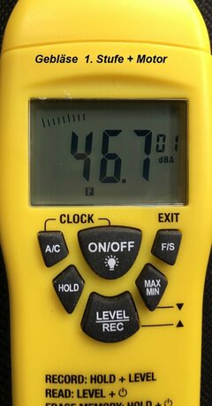

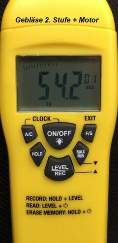

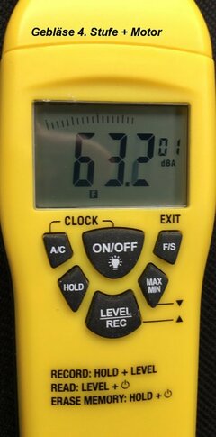

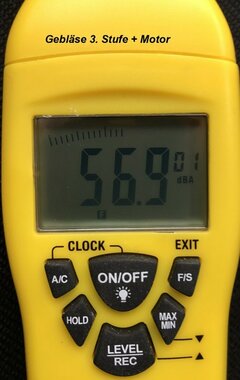

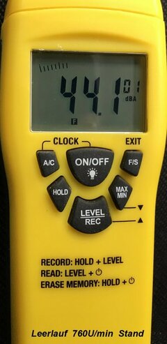

Ist Heizung wirklich sooo laut? (Threadthema)...Und ich habe mal nachgemessen.
Weil ich nicht sehr viel auf Subjektive sondern eher auf Objektive Fakten stehe habe ich mal bei meinem Sandero Stepway 2 nachgemessen. Es ging nur um die Gebläselautstärke!
Fahrzeug im Stand mit laufendem Motor: Messgerät ist Zertifiziert. Messort- Ohrhöhe! normale Sitzposition. 1 Person
Bei anderen Modellen kann es durch die Innenraumreflexionen, besonders beim Dokker zu anderen Messwerten kommen.
Später werde ich mal die Innenraumgeräusche während der Fahrt machen. Wind und Reifengeräusche und Fahrbahngeräusche kommen noch dazu. Mit dem Handy hatte ich schon mal 85 dB bei 130 Km/h "gemessen" :cry:

10 dB entsprechen einer Verdopplung der Lautstärke. Das ist von stufe 1 auf 3. Und genau so hört sich das auch an.

Typische Werte aus dem Internet für das Fahrgeräusch, z.B. Dacia Logan 1.5 DCi:
Innengeräusch. bei 50 km/h, 61 dB (A). bei 100 km/h, 68 dB (A). bei 130 km/h, 72 dB (A).
-> Stufe vier ist mit 63 dB(A) auch nicht viel lauter als ein Auto bei 50 km/h.
Durch die tonalen Anteile und da das Geräusch schon im Stand anliegt kommt es einem subjektiv vielleicht lauter vor...
Zu den gemessenen 85 dB mit dem Handy:
Das Handy ist durch die Qualität des Mikrofons leider nur bedingt als Messgerät tauglich.
Außerdem fehlt in den meisten Apps die A-Bewertung die den Pegel reduziert.
Allein dadurch können 85 dB den 72 dB(A) entsprechen.

Hatte ich vergessen zu erwähnen. Luftverteilung "Allgemein" Also oben und unten oder genauer gesagt: Frontscheibe, Seitenscheiben und Fußraum. Frontscheibe pur dürfte lauter sein! Wird nochmal gemessen!
Die Mikrofonqualität des Handy, in diesem Fall ein iPhone, ist auf die menschliche Stimme abgestimmt und endet irgendwo bei 1 Khz. Das ist aber nur eine Vermutung weil kein Hersteller je irgendwelche Kurven veröffentlich hat. Das Gerät welches ich benutzt habe geht von 30 Hz bis 8 Khz und hat eine Dynamic von 60 dB und eine mittl. Abweichung von 1,5 dB bei 8 Khz. (laut Zertifikat) und wird zu Arbeitschutzmessungen hauptsächlich verwendet. Gemessen wird Grundsätzlich mit der Kurve dB/A
