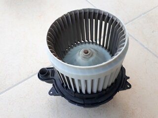

Innenraum Gebläsemotor
Das Gebläse Rad ist ausgewuchtet. Verfangen sich sachen darin, wie z. B. Laub bekommt das Rad Unwucht, daher das Brummen. Solche Vibrationen sind am Armaturenbrett deutlich spürbar.
Genau , und die Lamellen kratzen am Laub.
Hallo mesh, das Laub liegt in dem Gebläserad welcheszu vergleichen ist mit einem Hamsterlaufrad.
Auf dieser Bildvergrößerungsiehst Du eine Blechklammer. Das ist ein Auswuchtgewicht.
Bei mir hatte sich ein Blatt neben dem Laufrad festgesetzt,daher die Geräusche.Bin Mechaniker.

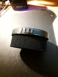

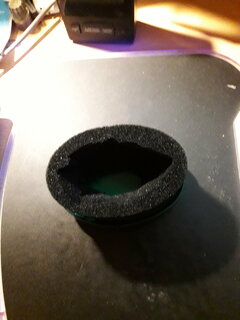

Ja.Mit Schweißdraht zerstochen/zerkleinert und mit Druckluft ausgeblasen.In Zukunft mache ich einen alten Schuhschwamm über die ovale Öffnung über dem Wischwasserbefüller,denn dort ist der einzige Platz,wo Blätter etc. durchhuschen können.

Ist zwar "relativ" gut geschützt, aber vielleicht mit einfach präventiv mit Gaze verschließen.
Ja,es gibt auch Magnetgitter vom Chinamann,aber die sind dann reine Dreckfänger und setzen sich bestimmt zu,da muß man dann wohl 2mal im Jahr alles zerlegen und reinigen.Wenn das Oval am Wischwasserstutzen zu ist,dann kann da Nichts mehr rein,siehe mein Schwamm.
