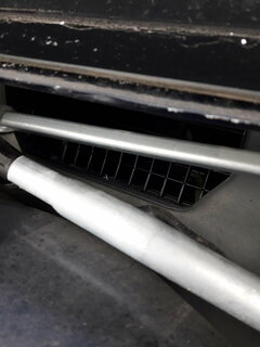

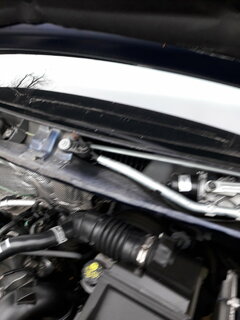

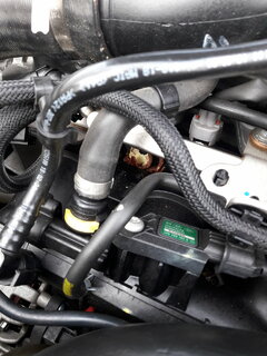

Gebläsemotor brummt und vibriert. Kastanie

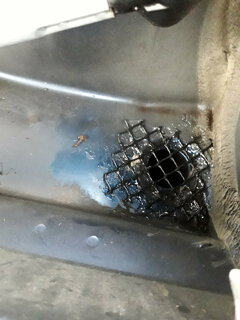

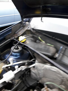

Hatte schon wieder Besuch im Motorraum ( Kastanie ).
Den Weg zum Gebläsemotorgitter hab ich jetzt mal mit Maschendraht verklebt.
So kann kein Tier mehr unter die Scheibenwischerabdeckung.

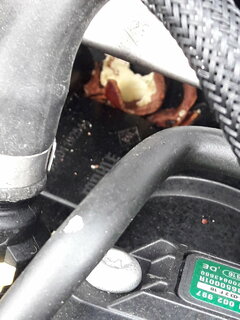

Sodele.
Es gibt Neuigkeiten.
War heute in der Werkstatt eines befreundeten Meisters.Die Versicherung hatte abgelehnt,weil das Tier Nichts zerbissen hätte. Wir haben dann zu meiner Freude festgestellt,dass doch nur ein Blatt im Motor ( Gebläse ) war.So konnten wir vom Motorraum aus durch das Ansauggitter mit einem Draht das Blatt zerstören und mit Druckluft ausblasen.
Jetzt läuft der Gebläsemotor wieder ruhig ! :)
Grüße,Mesh.

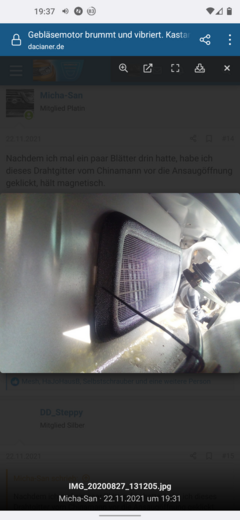

Nachdem ich mal ein paar Blätter drin hatte, habe ich dieses Drahtgitter vom Chinamann vor die Ansaugöffnung geklickt, hält magnetisch.

Hallo @Micha-San . Muss denn so ein feines Netz nicht oft gereinigt werden ? Da bleibt doch der ganze feine Dreck,Pollen,usw.drin hängen,dann könnte der Motor heiß laufen. Wie sind deine Erfahrungen ?
Gruß.Mesh.
@DD_Steppy ,ist das Gitter nicht ein Dreck und Pollenfänger ? Muss Du es öfter reinigen,damit der Motor nicht heiß läuft ?. Grüße,Mesh.
Nö, davor sammelt sich kein Dreck mehr, wenn man schon vorher Abhilfe schafft, das z.B. die Blätter erst garnicht bis dahin vordringen können!

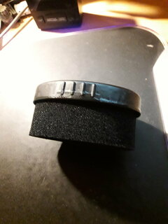

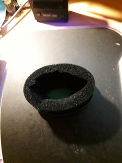

Auch in purer Luft ist ja Dreck.Hast Du nach dem Einbau irgendwann noch mal nachgeschaut,ob das Gitter sich zusetzt ? Die Blätter werden im Bereich des Einfüllstutzens vom Scheibenwasser angesaugt,da hab ich ich mir jetzt einen alten Schuhschwamm genommen,der diesen Bereich dann im Herbst komplett abdeckt.

Pollen und feiner Dreck geht ja so durch. Das bleibt dann im Pollenfilter hängen. Das Gitter steht dazu noch fast senkrecht - da halten wohl kaum Blätter, die sich dahin verirrt haben.
Aber du hast meine Neugier geweckt. Ich schaue demnächst mal mit meinem Endoskop nach.

Ich denke schon,dass das Netz sich über die Zeit mehr und mehr zusetzt,bin mal gespannt auf dein Nachschauen.Mein Schwämmchen ( Oben im Post zu sehen ) passt zufällig genau in die ovale Öffnung am Einfüllstutzen des Wischwassers,der einzige Ort,wo wirklich Blätter durchhuschen können,braucht man ja dann auch nur im Herbst. Berichte mal nach deiner Endoskopie.

So - bin ich euch ja noch schuldig.
Mein Endoskop kann keine Bilder speichern - bitte entschuldigt die bescheidene Qualität - aber da hängt nur vereinzelt mal ein kleiner Fremdkörper am Draht.

Wie lange war es zur Zeit des Fotos schon verbaut ?
