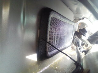

Gestern hat mein Gebläse ( Innenraum ) fürchterlich gebrummt und vibriert.
Später wurde es etwas besser. Ich habe den Windschutz unter den Wischerarmen demontiert.
Unter der Wischermechanik sieht man ein Gitter,dort wird die Gebläseluft angesaugt.
Mit der Taschenlampe reingeleuchtet,man sieht links hinten in der Ecke das Lüfterrad.
Dort ist eine zerbissene Kastanie und ein Stück davon läuft im Lüfter mit.So entsteht eine Unwucht und es vibriert.
Um die Lager vom Gebläsemotor nicht zu stressen und den Lärm wieder los zu werden,muß ich wohl nächste Woche mal schauen,ob ich das irgendwie daraus gefischt bekomme.
Ich glaube,um sonst an den Gebläsemotor zu kommen,muß das ganze Armaturenbrett raus ?
Ich hatte öfter tierischen Besuch in der letzten Zeit,trotz Mardermaschendrahtmatte und Ultraschall Pieper.
Immer waren zerbissene Kastanien im Motorraum.Wie sowas jetzt unter dem geschlossenen Windschutz durchkommt,ist mir unerklärlich.

Nein,Bilder konnte ich noch nicht machen. Ich denke auch,man müßte schauen,ob das Gitter hinter der Scheibenwischermechanik abgeht und dann versuchen seitlich innen an den Motor zu kommen.Durch die Fliehkraft,hat sich das Kastanienmus wohl schon richtig in den Lüfter eingepresst.Man müßte dann vorsichtig kratzen und,so wie Du sagst,gleichzeitig saugen.
Hab mal geschaut,im Beifahrerfußraum,wenn man mit dem Arm ganz tief hoch geht,kann man den Lüfter fühlen,man kommt aber zur Demontage nicht dran,auch Handschuhfach ausbauen bringt da Nichts.
Das Ding ist so verbaut,dass wohl wirklich das ganze Armaturenbrett raus muß :o.

Das Gitter ist Eins mit dem Lüftungsblock,kann also nicht nach vorne abgezogen werden.
Somit muß das Armaturenbrett zumindest im Handschuhfachbereich entfernt werden.
Habe einen KVA von Renault : Motor 351 Euro + 1,7 Std. Arbeit macht 581,24 Euro.
Kann ich mit meiner Wirbelsäule nicht mehr selber machen,frage jetzt mal bei der Teilkasko an,da der Schaden durch ein Tier verursacht wurde. Ich werde berichten.
