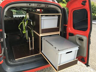

habe mir am wochenende zwei identische kisten aus 15mm multiplex gefertigt, um die UTZ-kisten formschlüssig transportieren zu können.beide mit ausziehbarer schublade. UTZ-kisten 600x400 und 300x400 habe hintereinander perfekt platz.
daneben habe ich eine konstruktion für mein fahrrad gemacht. um auch diesen sicher transportieren zu können.

Hab das Bild mal gespeichet zum ran-zoomen....
Die Kanten sind gefräßt, oder?

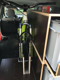

Der Metalsockel, wo das Vorderrad des bikes drin ist, haste den selbst gemacht?
Insgesamt produziert sowas wesentlich mehr Arbeit, als es aussieht....-_-
danke
ja, die kanten sind alle eine ca. 2mm fase dran.
hab dir ein foto beigefügt, alles ist aus multiplex, oben siehst du den kunststoff-knopf damit ich die vorrichtung verstellen kann, je nach fahrrad.
jaa war viel arbeit, aber als schreiner gönnt man(n) sich dies.
