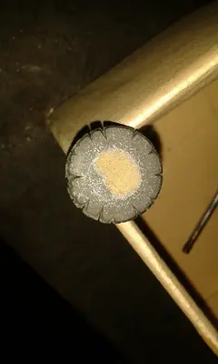

Da sind die Ventile der größste Schwachpunkt und dann fast immer die Auslassventile.
So darf ein Ventil nicht aussehen, selbst ein(1) "Riß" und er kann nicht richtig laufen:
Du liebe Güte!!! Und: Guten Morgen!!
Das Ding sieht selbst fürs Laienauge echt übel aus! :-)
