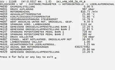

Sooo... auf @Texas anraten habe ich auch nochmal mit Pyren ausgelesen.
Das bestätigt meine Werte aus DDT4all, hier allerdings nur als Momentaufnahme , ich weiß (noch) nicht, wie ich hier was loggen kann.
Kannst Du, @Mesh , mir da vielleicht Vergleichswerte geben. Das ist ein Tipp von Texas gewesen.
Das wäre mega-lieb!

Und: Ich hab mit nem Manometer gemessen: Es herrscht auch tatsächlich der Druck im Ansaugkrümmer, der vom Sensor gemessen und von der ECU weitergegeben wird.
Jetzt weiß ich nicht mehr weiter.
Als Erstes müsste ich mir irgendwo her die Info bekommen, ob hier tatsächlich eher 350 statt der vorliegenden 650mbar herrschen sollten.
Dafür spricht: Provoziere ich den Open Loop, nimmt die ECU einen Wert um die 400 oder berechnet den Wert irgendwie, so daß sie auf die 400 kommt.
So, und sollte dem so sein: Dann weiß ich nicht mehr, woher er kommen kann.
Ich habe zu hohen Druck (ca 650 mbar) im Ansaugkrümmer, wo 350 sein sollten.

Laut Unterlagen soll der Druck des MAP-Sensors im LL bei 3-400 mbar liegen. Warum der bei dir 650 beträgt kann zB auch an Kurbelgehäuseüberdruck liegen, verursacht durch verschlissene/verklebte Kolbenringe oder defekte/dichte KW-Entlüftung oder...

Hi Schrauber74, und DICKES Dankeschön für Deine wertvollen Infos.
Zu wissen, daß der Druck tatschlich zu hoch ist, hilft mir echt sehr!!
Dann hab ich erstmal nix falsch gemacht mit der Suche nach der Ursache dafür.
Und ich bin zu allem bereit, heraus zu finden, was los ist. :-) Ich schließe nix aus.
Die ganzen - für einen Laien wie mich - naheliegenden Sachen wie Bremskraftverstärker oder ja: das EntlüftungsVentil vom KW-Gehäuse und alles, was noch mit dem Ansaugtrakt verbunden ist, habe ich gecheckt, indem ich die nach und nach, und alle zusammen mal dicht gemacht habe, was in keinem Falle etwas an den ausgelesenen Werten geändert hat.
Ich hab sogar den Sensor ausgetauscht und mit einem Manometer den tatsächlichen Druck gemessen, um sicher zu sein, daß Sensor, Leitung und ECU mir das Richtige liefern. :-)
