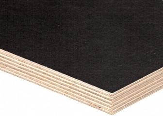

Metallbox im Qualipet gekauft. Angeschraubt auf einer Holzplatte* min. 2 Cm. dick. (Passend geschnitten für den Kofferraum) mit 4 Edelstahlschrauben fixiert.

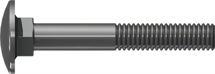

* Die meine ich:
Das sind Schloßschrauben. In dem Fall reicht A2, weil Innenraum ja kein Feuchtgebiet ist. Aber auch als Stahlschrauben würden gehen z.b. verchromt, phosphatiert, verzinkt etc. Hauptsache ein Korrosionsschutz.

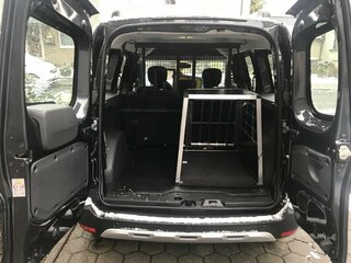

Da meine Hundebox ja auf dem Brett aufgeschraubt ist (links), braucht es diese Gurte nicht. So habe ich noch die Hälfte vom Kofferraum (rechts) ständig zur Verfügung.
Wenn ich noch mehr bräuchte, so ca. 1-2 mal im Jahr, kann ich das Ganze einfach rausnehmen / rausschieben. Ist keine 20 Kg. schwer.

Meine Lösung
