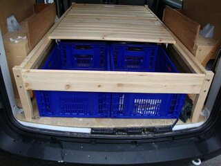

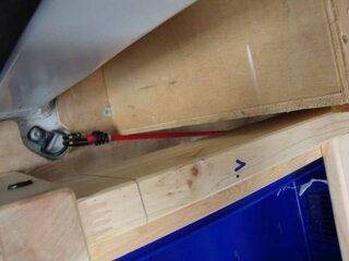

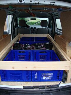

Bin grad am einrichten meines Fahrzeuges und hänge mal paar Fotos an....
Habe auch mein Bettlattenrost noch gewechselt.
Die Kisten lassen sich schön festzurren, dazwischen hatt mein Vorzelt
(schwartzer Sack) schön Platz.
Das Bettgestell gibts beim Grossenmöbelhaus mit den 4 Buchstaben
mit dem Lattenrost. Passt von der Breite her sehr gut,länge muss etwas gekürzt werden.
äs Grüssli Nika

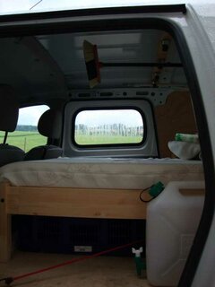

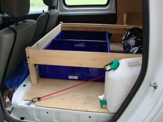

Ich hab jetzt mal noch meine Matratze rein gemacht.....
die Kopffreiheit ist da so um die 50 cm.
(Bis zu dem Hellen Holzquerbalken, ich hab ja keine Innenausstatung/ Isolation hinten im Autodach)
Verbreiterung in Schulterhöhe:Ist bei mir ein Singelschlafauto :)
Und wie du siehst auf dem Foto, kann man die Ecke z.B. Für den "Wassertank" nutzen und hatt auch ein einstiegs Tritt.
äs Grüssli Nika
