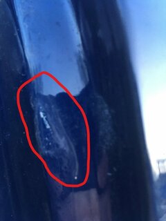

Inked01_anhang1_LI.jpgInked01_anhang1_LI.jpgNicht die BestenBilder aber man kann was sehen,Donnerstag geht mein Duster zum AH wegen dem Steuergerät und dann mal schauen was er dazu sagt

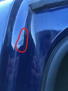

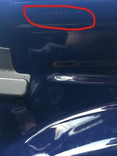

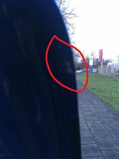

Gleiche Stelle, beide Seiten, hat meiner auch. Ich denke dass kommt durch die Verwindung der Karosserie, die dürfte insgesamt nicht so extrem Torsionssteif sein wie man sich das wünschen würde. Ich denke da rührt auch das Problem mit der eingerissenen Dichtmasse am Dach her.
Denn rein vom zuschlagen der Tür dürfte so eine aufgeschliffene Stelle nicht her kommen dann wär das Bild eher punktuell. Die Dichtung ist an der Stelle relativ unflexibel und hart vom Material her. Eventuell hilft wirklich eine Folie.
