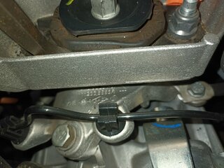

Da ich ja gegenüber Werkstattaussagen misstrauisch bin, habe ich mir die Arbeit gemacht und den Batteriekasten ausgebaut um das bei mir eingebaute Getriebelager zu begutachten.
Ein Wunder, das Getriebelager mit der besagten ET Nr. ist bereits bei meinem Jogger eingebaut.
