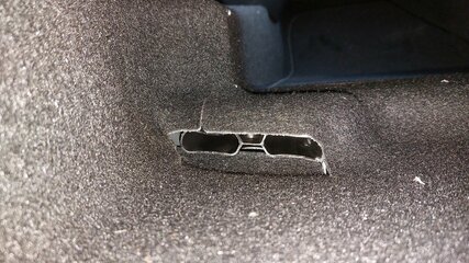

Zum Thema Heizkanäle hinten im Fußraum--- da hat mir mein AH geholfen.
Antwort:
"Mit den Heizkanälen hat er ( der Meister) auch gerade an einem Vergleichsfahrzeug nachgeschaut, sind vorhanden, allerdings müssen Sie sich auf den Boden legen, um ganz weit unter dem Sitz diese zu sichten ."
Und siehe da.....sie sind da.
Bin im Fußraum vor der Rücksitzbank eingetaucht und mit Licht sieht man sie am Ende, kurz vor dem Übergang in den Fußraum Front ( auf dem Bild seht ihr den Heizungskanal unterm Beifahrersitz)
Nun gut, ich hätte auf dem Klima-Board auch den Regler rechts auf Fußraum und dann das Gebläse auf "Vollgas" stellen können ...denn dann fühlt man den Luftstrom unter den Vordersitzen. Aber, jetzt weiß ich zumindest, wo das Ding sitzt.
