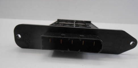

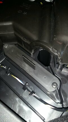

ob er nun den Zusatzheizer hat oder nicht, kann man ganz einfach feststellen, wenn man sich am Beifahrerfußraum den Gebläsekasten anschaut. Dort ist ein schmaler Deckel mit 2 Torx befestigt. Ist es nur ein Deckel, hat er keine, sonst müßten dort 4 dicke Kabel wegführen.
Das linke Bild ist aus meinem Sce115
Richtig, so sieht es aus, wenn diese Zusatzheizung nicht eingebaut ist. Kann man im Beifahrerfußraum schön sehen, wenn man ggf. den Fußteppich etwas weggklappt.

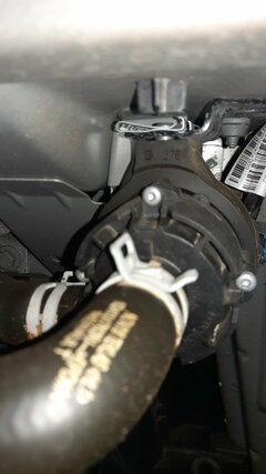

Sehr schön! Weiß auch jemand, was die genau macht? (außer Kühlwasser pumpen, wenn sie angesteuert wird)
Aber wenn man gar keinen Gasdruckregler hat, aber trotzdem eine zusätzliche elektrische Kühlwasserpumpe?
