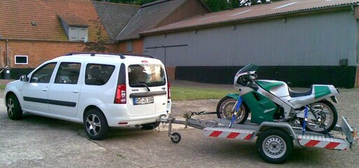

es liegt also eigentlich nur an dem Hebel zur verriegelung der Anhängerkupplung ?
mfg - Andy B)
Genau,wähle eine flache Kupplung dann gehen deine Türen auch frei!!!!
Wären beide Türen gleich Groß hätte man dieses Problem nicht.
Mfg von joggi
Also ich habe bei mir das Stützrad nachträglich auf die rechte Seite montiert, dann klappt es mit dem öffnen der Tür.
Zuvor als das Stützrad auf der linken Seite montiert war, musste man immer darauf achten das der Anhänger möglichst gerade hinten dran steht wenn man die Tür öffnen möchte. Jetzt klappt es immer.
Ist ein ungebremster 750er von Stema.
Gruß Rene
Probleme beim Türöffnen
Hatte auch die Probleme mit dem Tür öffnen. Bertelshofer starre Kupplung und einen Stema Anhänger mit Stützrad das auf der linken Seite der Deichsel montiert war.
Habe es genau wie Rene auf der rechten Seite montiert, nun gibt es keine Probleme mehr beim Türöffnen.
