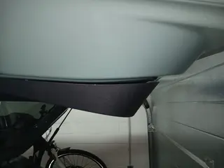

nach 8 Wochen der Nutzung meines D3 4x4 Journey löst sich zum 2. Mal die Heckklappenverkleidung an der Fahrerseite. Nach erster Reparatur durch das AH (ein Klipp habe gefehlt), jetzt wieder das gleiche Bild (Beifahrerseite bündig anliegend, Fahrerseite ca. 2 cm Spalt ...
Hat noch jemand dieses Schadenbild?

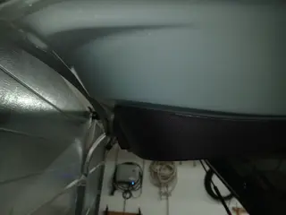

Hab nochmal geschaut! Scheint tatsächlich die Heckklappe zu sein, die nicht in Form liegt. Somit stimmt die Ursache mit dem fehlendem Klipp vemutlich nicht! Es scheint eine verdrehte Heckklappe und eine unter Spannung stehende Verkleidung zu sein ...
Habe nochmal zwei Bilder beigefügt. Die lassen nicht so richtig das Problem erkennen ... auf Bild 2 liegt die Verkleidung satt an, auf Bild 1 Fahrseite ist eben Platz für den Finger!

Stell das Auto auf einen geraden Untergrund und miss mit einem Zollstock von verschiedenen Punkten an der Heckklappe z.b. zum Boden oder so. Das muss dann alles gleich sein. Wenn nicht, weißte das die Klappe verzogen ist und auch in welche Richtung.
Hast du mal gegen die Verkleidung gedrückt ob diese einrastet? Kann auch sein das einfach nur ein Clip nciht richtig sitzt. Die Verkleidungen sind manchmal ziemlich Zickig bei ab- und anbau.
Ich vermag mir gar nicht vorzustellen, dass die Heckklappe verzogen ist. Das müsste ja Auswirkungen auf deutlich mehr haben, als nur auf die Verkleidung.
Kannst du denn beim Spalt reinleuchten und sehen, ob Klipse zu sehen sind und diese womöglich falsch oder gar nicht sitzen. Da müsste man bei dem Spaltmaß ja locker mit einer Taschenleuchte rein/-zwischenleuchten können.
Da klickt nichts. Habe ich probiert!
Nix zu sehen, schwer reinzuschauen. Ich möchte den Spalt nicht noch weiter aufbiegen.
Das probiere ich dann mal aus ...
Wenn die Heckklappe verzogen ist müßte man das doch eigentlich, bei geschlossener Heckklappe, von außen erkennen können. Anderes Spaltmaß oder leichtes hervorstehen könnte ich mir vorstellen.
Da passen die Spaltmaße. Deshalb musste die Innerverkleidung mehr Spannung verkraften!
Vielleicht ist es ja auch "nur" eine fehlerhafte Heckklappeninnenverkleidung.Vielleicht die mal tauschen (lassen) und dann kucken,ob das Problem damit erledigt ist.
