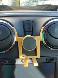

Sieht cool aus. Wie ist der an den Lüftungsdüsen befestigt? Schade das immer Knöpfe verdeckt werden
Die Halterung wird einfach von oben zwischen den Chromringen eingesteckt und klemmt dann dahinter.
Für Schalter der Warnblinkanlage einfach Handy kurz wegnehmen , schalten und Handy wieder drauf.

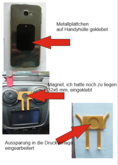

Ok, echt cool deine Halterung. Würde auch die Frage von greni aufgreifen. Wie hast du das mit dem Magnet gemacht, was hast du da für eine am Handy oder an einer Hülle?
In der Druckvorlage habe ich einen Kreis eingearbeitet. Dahinein wird der Magnet eingeklebt. Auf der Handyrückseite habe ich ein Metallblättchen, gibts für Handys, aufgeklebt (selbstkelbend).

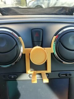

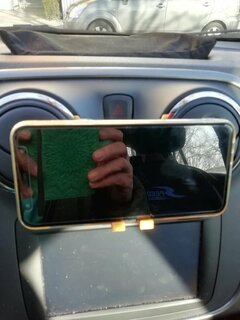

Ich drucke gerade eine Halterung wo das Handy quer liegt, sodas der Taster für die Warnblinkanlage frei ist.
Das dauert aber 2 Stunden. Wenn es fertig ist stelle ich ein Bild ein.

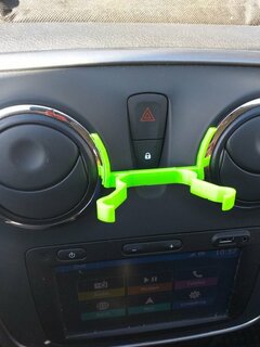

Hier wie versprochen meine neueste Kreation, Handyhalterung Querformat. Bei diesem Teil ist er Taster für Warnblinkanlage bedienbar, auch die Lamellen der Belüftung sind bedienbar.

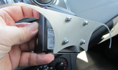

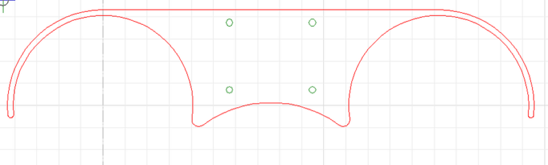

Die Form werde ich gleich noch fräsen...
Aus 1mm Alu (sehr hartem).
Wenn es passt kommt ein Bild.
Die 4 Löcher sind passend für eine Brodit Halterung.

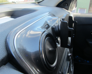

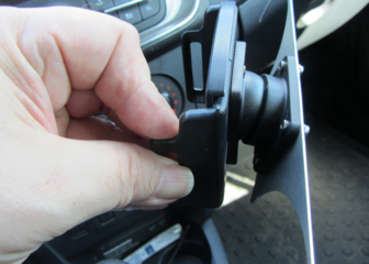

So... ich habe fertig. ;)
Das Teil aus 1mm Alu gefräst. (siehe #105)
Darauf eine Brodit Halterung befestigt, gibt es in vielen Formen.
hinter die Lüftungen geklemmt.

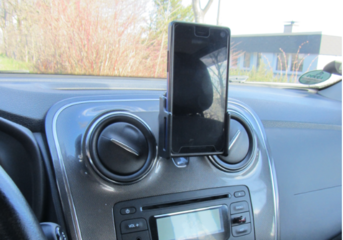

Sieht hier ein wenig hoch aus, ist ungünsteg fotogatiert.
Oberkante Handy ist unterkante Scheibe. (bin 1,74m groß)
Man kann das Handy sogar als Dashcam benutzen...
Hält bombenfest, nix vibriert. :dance:

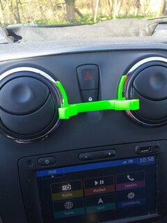

Hi Leute,
da ich noch viel lernen muß (Hobby 3D-Drucker), habe ich schon wieder ein Muster für eine Halterung gedruckt.
Diesmal als Klammer, maßgerecht für mein Samsung J4+. Nach 4 Fehlversuchen hat es endlich geklappt.

Hi Leute,
