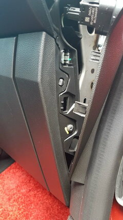

Erste Vorarbeit beginnt auf dem Fahrersitz - das Abhebeln der Umrandung des Kombiinstruments.
Dabei darauf achten, dass die Staubschutzlippe zwischen Unterkante Kombiinstrument und hinterer
Oberkante Lenksäulenverkleidung nicht abgelöst wird.
Dann an rechter Stirnseite Armaturentafel eine Blende aufklappen ( Rote Pfeile im Foto )
Anschließend langes Paneel unterhalb vom Media Bildschirm inkl. den Lüftungsdüsen erst aushebeln,
dann Mehrfachsteckverbindung (zur Tastenleiste wo Warnblinker) abziehen, dann Paneel ausbauen.
Aushebeln: Von rechts anfangen, mit einem festen Ruck Paneel zu dir abziehen.
Wiedereinbau: Links anfangen!
Siehe Foto

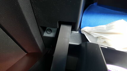

Beim Wiedereinschieben mit Lampe alle Führungen des HS-Faches beobachten, damit
es innen "sauberen" Halt durch richtige Führung hat.
Hier die linke Führung des HS-Fachs

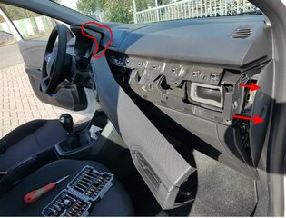

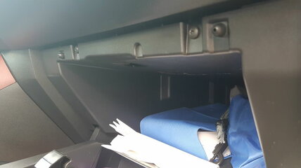

Siehe Foto
