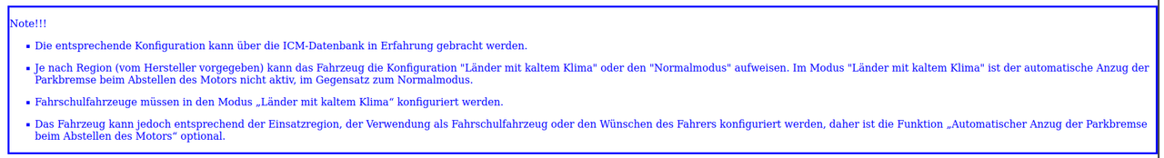

Versuch das bitte mal der elektronischen Parkbremse zu erklären...
Die elektronische Parkbremse kann man auch lösen steht auch so in der Anleitung bei Frost mit gelöster Parkbremse parken. Ich mache das ab Minusgraden so da ich hier in Nordhessen auf dem Lande noch keinen kenne dem das im Winter nicht passiert außer man hat eine Garage.

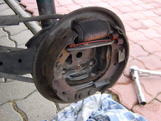

Das ist wie immer relativ zu betrachten, der erste Punkt ist: welche Technik ist an der Hinterachse (wenige PKWs haben die Handbremse an der Vorderachse) verbaut, früher meist Trommel, jetzt Scheibe mit extra Trommel nur für die Handbremse oder nur Scheibe.
Die Betätigung der Handbremse ist meist mechanisch (Hebel innen) oder elektromechanisch (die elektr. Handbremserln)
Früher hat man immer gesagt man soll bei Frost etc. nicht anziehen sondern Gang einlegen. Wie macht ihr das?
Wenn man in Schneematsch fährt und je nach Konstruktion dieser den Hebelmechanismus erreicht kann er, wenn er gefriert, blockieren.
Bei elektr. Parkbremse eher nicht da der Mechanismus nicht offen ist und somit besteht kaum Gefahr des Einfrierens.
Ich habe seit ca. 1 Mio gefahrenen Kilometer selbst noch keine festgefrohrene Handbremse erlebt, aber schon mal festgerostete Beläge bei der Trommel hinten inkl. Ablöse des Belages vom Träger.
Das könnte auch im Winter passieren wenn die Feuchtigkeit in der Trommel den Belag festrosten lässt.
