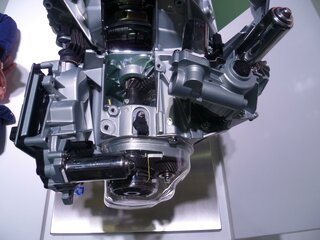

Ich meine damals auf irgendeinen Pressedokument von der IAA gelesen zu haben, dass es sich nicht um das Quickshift Getriebe handelt. Es sei eine Neuentwicklung. Zum Beispiel arbeitet das easy R Elektromechsnisch, dass Quickshift Elektrohydraulisch.
Laut Dacia hat das Getriebe 130.000 Stunden auf dem Prüfstand verbracht und wurde 120.000km auf der Straße getestet. Macht zusammen etwa 750.000km teststrecke.Zudem durchläuft jedes Getriebe eine Qualitätdkontrolle und wird einzeln getestet.
