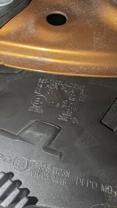

durch einen Unfall haben wir nun neue Scheinwerfer bekommen, da die Originalen nicht lieferbar waren haben wir welche aus dem Zubehör bekommen.
Nun bin ich mir nicht sicher ob ich weiterhin die Osram H7 LED verwenden darf, da eine andere E nummer vorhanden ist.
Rein Optisch unterscheiden die sich nicht.
Wir sind nach einen Jahr warten überhaupt froh das wir neue Scheinwerfer bekommen haben.
Auch wenn sich die Scheinwerfer optisch nicht unterscheiden, aber die Osram H7-LED darfst Du leider legal nicht mehr verwenden, da wie Du schon geschrieben hast, die Zubehörscheinwerfer eine andere E-Nummer haben.
