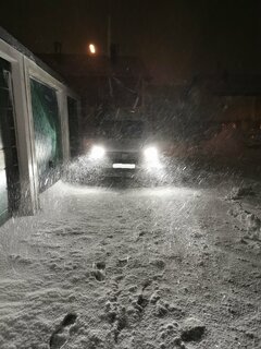

Mal noch ein kleines Update zu den Birnen. Es hat sich gezeigt, dass gegen vieler Meinungen der Scheinwerfer eben doch nicht eisfrei bleibt. Zumindest wenn man Halogen vs. LED betrachtet.
Natürlich ist das bei ausreichend Kälte und Geschwindigkeit in Verbindung mit Nässe natürlich bei Halogen ähnlich. Jedoch im Stand taut der Scheinwerfer nicht wieder auf wie im Vergleich zu Halogen.
Bei Halogen war eben ein gewisse Abwärme zu spüren am Glas. Mit den LEDs natürlich Null zu spüren (Hand hingehalten). Was aber auch so zu erwarten war. Macht sich dann entsprechend auf die Ausleuchtung bemerkbar.
Meiner Meinung nach hat man bei Scheinwerfern die ein geschlossenes Gehäuse haben hier einen Vorteil. Die Abwärme bleibt im Gehäuse und könnte ausreichend hoch sein um den Scheinwerfer etwas freier von Schnee zu halten.
Nach wie vor empfinde ich das Licht bei nassen Straßen oder sehr dunklen Dingen (Nadelbäume, Wälder, Felsen, neu geteerte Straßen, etc. ) zu schwach. Das Abblendlicht macht hier meiste den besseren Eindruck wie das Fernlicht. Sobald es irgendwas zu reflektieren gibt oder helle Dinge im Umfeld sind macht das ganze einen besseren Eindruck wie Halogen. Komplett schneebedeckte Gegeneden oder Straßen sind der Trumpf. Hier wirken die LEDs erheblich heller. Schneit im Allgäu gerade mega viel. Eventuell mach ich morgen mal Fotos.
Nach wie vor irritieren mich die paar Zentimeter vor dem Auto, die einfach nicht ausgeleuchtet werden. Beim Abblendlicht fällt das so gut wie gar nicht auf. Fernlicht ist hier allerdings wirklich ein Fernlicht. Ein bis zwei Meter vor dem Auto hat man nur noch einen schwachen Lichtschimmer. Für mich soweit ok. Gewöhnt man sich dran, Fernlicht eben.
Ein weiterer Punkt an den man sich gewöhnen muss ist die Dämmerung. Bei Halogen hatte man immer einen gelben Schimmer auf der Straße. Man wusste also "alles klar Licht ist an". Das kaltweiße LED Licht wirkt hier weniger stark und ich habe mich oft gefragt "habe ich nun Licht an?".

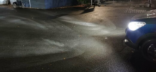

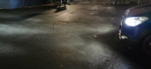

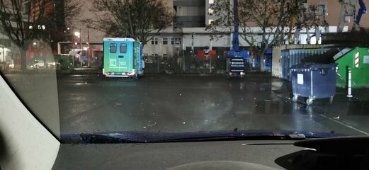

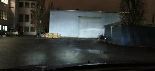

Entweder habe ich einen ziemlich teuren Fehlkauf gemacht, oder einen Montagefehler,
oder diese Lampen passen nicht zum Dodgy Reflektor, oder ich weiß nicht weiter.
Hier mal ein paar Bilder zur Verdeutlichung :
Abblendlicht, geht so, mir fehlt aber die gerade Oberkante
Fernlicht, das wird ziemlich finster, neulich auf der Landstraße war das gar nicht lustig.

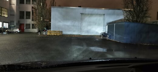

Die "2 Meter Dunkelheit" vor dem Auto habe ich weder mit Abblendlicht.....
....noch mit Fernlicht.

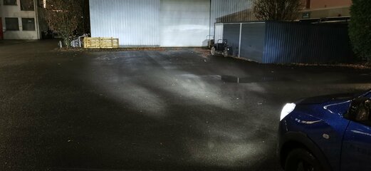

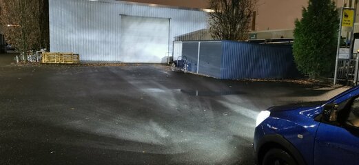

Hier mal neben den Dodgy gestellt, die P30 Pro Kamera macht alles sehr viel heller, als in echt,
hier nochmal das Abblendlicht......
...und hier das Fernlicht.

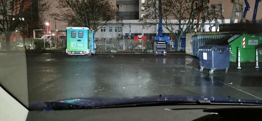

Andere Szenerie, wieder zuerst mit Abblendlicht, man beachte den Metallzaun zwischen dem Auto links
und dem APE50 rechts.
Jetzt mit Fernlicht, und es ward dunkel, wo ist der Zaun geblieben ?
Vielleicht läßt Philips die Dinger ja in GB fertigen, Lord Lucas war als der "Fürst der Finsternis" berüchtigt.
Ich werde nochmal die Montage überprüfen, und in der Werkstatt nochmal vor den Licht-Tester fahren.
Kein Plan, was da los sein könnte, aber die Night Breaker hatten mir sehr viel besser gefallen.
