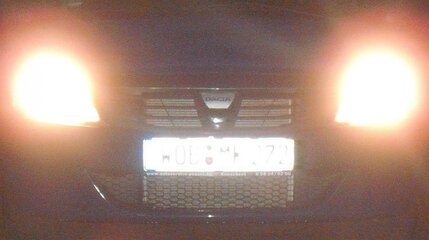

Meine Original-Glühbirnen sind jetzt nach 25 Monaten das erste mal Durch gebrannt. Habe jetzt die Phillips Blue Vision aus der bucht drinne. Anbei ein bildchen von den neuen birnen.

die birnen sorte kenn ich gar nich.........................
Kann ich Dir aber nur empfehlen!
Tausch nur mal eine Birne gegen eine Blue Vision und schalte dann das Licht ein.
Die eine brennt dann in deutlichem Orangeton, während die neue richtig hell und weißbläulich leuchtet.
Ich hab die Dinger schon seit ca. 6 Jahren in Verwendung.
