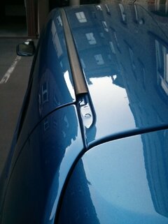

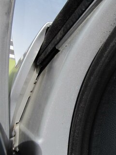

Wollte mal wissen ob das bei anderen sandero 2 Autos genauso aussieht oder ob ich mal mit meinem AH reden muss.
Gruß Ronny

Hallo Ronny,
es sieht schon etwas merkwürdig aus. Vergleiche mal bitte
beide Seiten am Fahrzeug. Eventuell wurde die Gummileiste
zu tief in den Vorderkotflügel geschoben. Du kannst mal die
Abstände Ende Kotflügel, Beginn Gummileistenhohlprofil messen.
Die Dachgummileisten vom Sandero 2 oder Stepway 2 passen
bei allen Dacia 4-6türern, müssen allerdings für Duster und
MCVI gekürzt werden. Stichwort: Schnee auf dem Sitz
LG Bernhard
sieht bei meinem genau so aus ??
Wenn es bei allen sandero II so aussieht wird es normal sein.
Bei meinem Stepway 2 schaut's genauso aus wie auf dem Foto.

Dieser Beitrag ist wohl völlig am Thema vorbei. Hier geht es die Gummileisten im Dachbereich und nicht um die Gummileisten am Vorderkotflügel.

Hi,
bei mir sieht es genau so aus...
Hatte mich auch schon darüber gewundert...
Muss wohl so sein...
Werde das nächste mal beim Händler mir das anschauen...

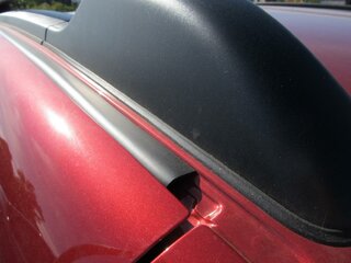

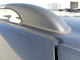

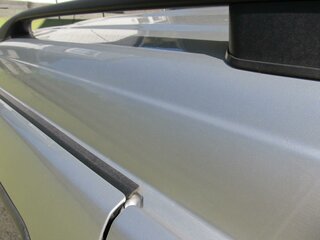

Hallo Ronny,
ich war heute bei meinem FDH in Wernigerode und habe
mich mal etwas mit den Dacia-Regenablaufgummis beschäftigt.
In der Tat sind bei SanderoII, StepwayII und MCVIII die Gummis
etwas zu kurz geraten. Die 20-30mm pro Optik und Fahrzeug
waren offenbar Renault schon zu teuer. Blöd!
Dann warten wir jetzt wieder einmal auf ein Gummi-Facelift:lol:

Hallo Steppi,
so völlig vorbei am Thema ist das nicht.
Ich kenn mich zwar noch nicht so ganz mit Dacia aus, aber beim alten VW Jetta II hast du die Dachleiste/Regenrinne von hinten über die A-Säule bis in den vorderen Kotflügel geschoben und festgeclipt. Kann ja sein, dass das damit gemeint war......

Hallo Totti,

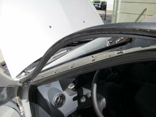

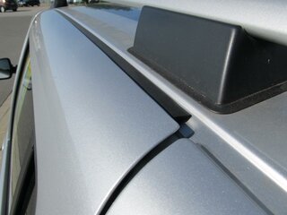

so sieht es, stellvertretend für alle Dacias (2005-), bei meinem MCV I aus.
LG Bernhard

Also erstmal, ich habe mir die Bilder weiter vorne mal angesehen und mit Verlaub ........ es sieht einfach absolut Schei@e aus. :angry:
So wie ich es empfinde, haben wir hier haargenau das selbe Fehlerschema wie seinerzeit beim unteren waagrechten Dichtungsprofil der Frontscheibe vom MCV.
Auch das war zu kurz, aber sinniger weise nicht von Anfang an.
Die Dichtprofile wurden bei der Montage "unter Zug" eingesetzt.
Gegen diese Dehnspannung wehrte sich das Dichtprofil durch allmähliches zurückschrumpfen, wodurch das Gummiende irgendwann im Freien hing.
Bei Reklamationen verwendete die Werkstast Meterware die nach dem einziehen dann etwas "zurückgestaucht" und dann erst abgeschnitten wurde.
Das Profil war jetzt spannungsfrei und behielt die erforderliche Sollänge.
Dieses Sympthom scheint mir auch beim Sandero vorzuliegen.
Bei meiner Limo ist der obere Fontscheibengummi zu kurz.
ich war gestern im AH um nach dem Liefertermin für den Dokker mal nach zu fragen.
Habe mir dann mal die Dachleiten vom Sandero angesehen.
Auch bei diesen Fahrzeugen fehlt am Ende des Daches ein gutes Stück.
Bei genaueren hinsehen fiel mir auf, das die Leisten anscheinend falsch geschnitten wurden.
Mit unter Zug verbauen hat das nix zu tun, denn beim Sandero ist an der Dachleiste ja noch ein Dichtungsprofil dran, welches im Türrahmen bis zur C-Säule reicht. Und genau da ist der Cut....
Die Sicke im Dach geht aber etwas weiter, da hätten sie bei Dacia die Dachleiste länger machen müssen und das Dichtungsprofil sozusagen versetzt ausschneiden müssen.
Interessant war für mich nur, dass bei jeden Wagen die Gummis anders waren, mal war am Dach alles paletti, aber die Dichtung zu kurz, so das dort Wasser runter läuft, oder umgekehrt.
Selbst der Verkäufer hat ein Auge bekommen........:huh:
Spricht ja grade mal nicht für eine vernünftige Qualitätskontrolle.....:angry:
Totti
Hallo Totti,
ich hatte mir bei meinem FDH in Wernigerode alle Dacia-Neuwagen angesehen.
Alle Dachgummis waren zu kurz. Die Dacias aus älteren Jahrgängen kannten
dieses Problem oberhalb der Türen noch nicht.
LG Bernhard ...technische Entfeinerung = Dacia-Fortschritt 2013
