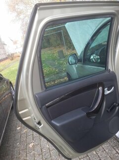

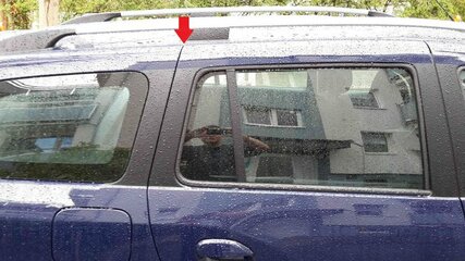

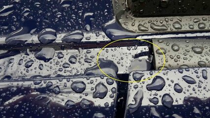

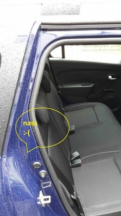

Hallo Gerd. Ich danke Dir für Dein Interesse und Deine Antwort. Ich habe den Eindruck, dass das ein Konstruktionsfehler ist. Weiß ich aber natürlich nicht. Hier mal ein paar Fotos.
Muss das so sein? Bei den vorderen Türen ist ja auch alles dicht.20190310_101016_B30.jpg20190310_101032_B30.jpg20190310_104002_B30.jpg20190310_104049_B30.jpg
LG Jürgen
Nein, das Wasser läuft nicht in den Innenraum.
Jedoch, jedes Mal, wenn es regnet, wird es "innen" dreckig und nass. Vielleicht hat ja jemand schon eine Idee gehabt, wie man das verhindern kann :think:
LG Jürgen

Nun, das hat nichts mit "Tür auf/Tür zu" zu tun. Wenn es regnet, regnet es einfach rein, und zwar genau an der Stelle, wo keine Dichtung mehr ist, wie man auf dem Foto erkennen kann.

Es sind 1 oder 1.5 cm, wo keine Dichtung mehr ist, und da läuft das Wasser rein. Ich denke, das ist konstruktionsbedingt. Hätte man besser machen können. Bei den Vordertüren ist ja auch alles dicht. Und bei anderen Autos auch bei den hinteren Türen.
Ich sehe ein, dass es nun mal so ist wie es ist. Nur, vielleicht hat ja jemand eine super Idee, wie man die 1.5 cm auch noch abdichten kann, so dass der Regen nicht mehr reinläuft und dass es auch immer noch gut aussieht.

@ "Duster 13": Das geht nicht. Wenn Du das Foto betrachtest, weißt Du warum. Die Dichtung hört konstruktionsbedingt da auf, wo sie aufhören muss. Leider wird so nicht alles abgedichtet.
