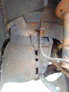

bei meiner Karre ist der Deckel von Getriebe durchgerostet. Der Deckel ist leider im Rückstand, aber wenn er lieferbar wird muss ich den ersetzen.
Wie viel Ltr. Öl kommt da rein. Die Angabe im Internet variieren zu viel.

Je nach verbautem Getriebe 2,5 (JR5) -2,8 (JH3) Liter. Wenn Du Dir 3 Liter Getriebeöl kaufst, dann bist Du auf der sicheren Seite. Voll ist das Getriebe, wenn es anfängt aus der Einfüllöffnung auszulaufen.
Was kostet der Deckel? Ist der dichtring dabei?
Bekommt man den Deckel in Richtung des Rades einfach raus oder muss man das Getriebe und den Achsträger/Fahrschemel etwas absenken?
Ich meine , dass es einfach Richtung Rad geht, aber genau kann ich es sagen, wenn ich die Karre hochfahre und die Motorabdeckung (unten) abschraube.

also den Deckel habe ich immer noch nicht. Habe den alten mit Metallkleber repariert. Demontage von dem Deckel ist relativ leicht. Wenn man Hebebühne benutzen klann-->wunderbar, sonst aufbocken sichern, sichern, sichern und dann Plastik abmachen, Servoleitung (Halter) und Stabistange. Dann geht es leicht. 3 Schrauben und gut ist es. Bild habe ich angehängt. Ja es passen 3,8 Liter rein.
