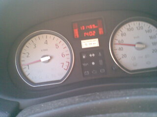

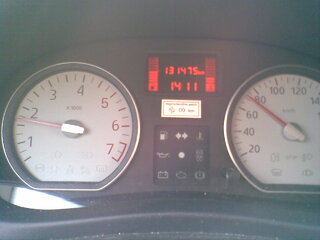

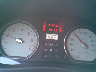

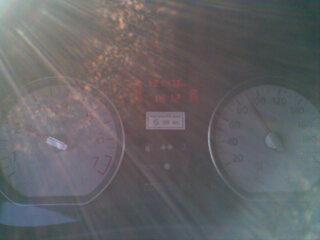

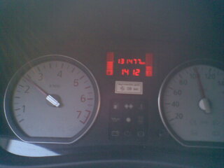

Ich habe heute mal mit dem Handy mal auf die schnelle ein paar Bildchen von Tacho-/Drehzahlen im 5. Gang bei 50,60,70,80,90 und 100kmh gemacht.
Die Bildqualität ist nicht die beste, aber in diesem Fall eigentlich egal.
Ggf. hilft es etwas bei der Diskussion.

Aber Back to Topic. Wenn ich das richtig sehe... knapp 2500 U/min bei 100 km/h? Da drehe ich mit dem TCE90 Benziner im 5. ja kaum höher. Wundert mich schon.
Ja,stimmt so schon,ist bei meinem 1,5erdci genau gleich - genau aus diesem Grund habe auch ich schon vor Jahren überlegt ein 6-Gang-Getriebe reinzubasteln (z.B.vom Clio 1,5dci mit 106 PS,der hatte eines). AAAber die Kosten......
Ja,stimmt so schon,ist bei meinem 1,5erdci genau gleich - ......
