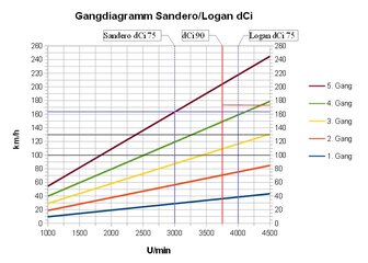

gehen wir mal von richtgeschwindigkeit 130 (echte 130) aus, dann dreht der sandero/logan dci 2389U/min.
wenn man die tachovoreilung und ungenauigkeit des drehzahlmessers berücksichtigt, dann entspricht tacho 130 also 2500U/min.

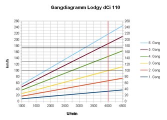

beim lodgy dci 110 ist der sechste gang fast identisch (minimale abweichtung), mit dem fünften des sandero/logan dci, wobei das getriebe bei dci 75 und dci 90 identisch ist.
und jetzt willst du einen 75ps diesel noch länger ubersetzen, als einen 90 und 110ps diesel?

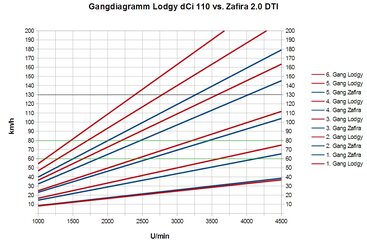

wobei ich dazu sagen muss, dass die getriebespreizung heutzutage deutlich weiter ist, als damals.
abgesehn von natürlich von hubraumschwachen saugern.
mein zafira-a (2.0 DTI mit 101PS, 230Nm 1500-2500U/min) war allerdings auch noch so eine drehorgel,
3000U/min bei tempo 120 sind ein verbrechen.
