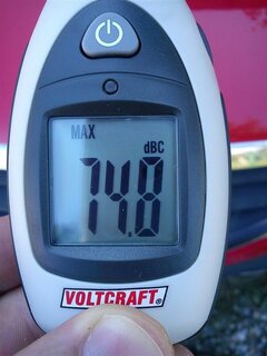

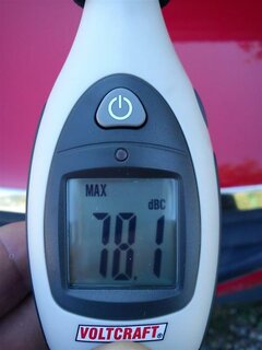

Hallo wenn ich meine Klima zu schalte Wird er sehr Laut aber nur von aussen zu hören ist das normal?

Ja , das ist normal da zusaetzliche geraeusche vom Kompressor entstehen.
Ausserdem wird auch der Ventilator des Kuehlers eingeschaltet sobald die Klimaanlage eingeschaltet wird , dieser erzeugt die meisten zusaetzlichen Aussengeraeusche.
