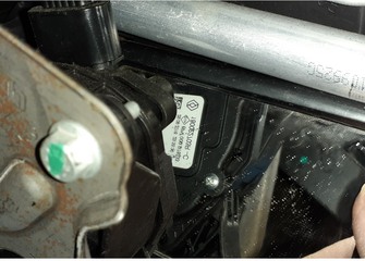

Die Rechte Seite kann ich nur mit einem Spiegel fotografieren, vielleicht erkennst du trozdem etwas.

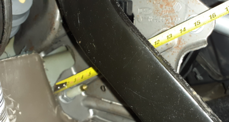

Das Blech läßt sich ca 5 mm verbiegen, ist aber durch die eingepreßten Profiele überraschend stabiel.

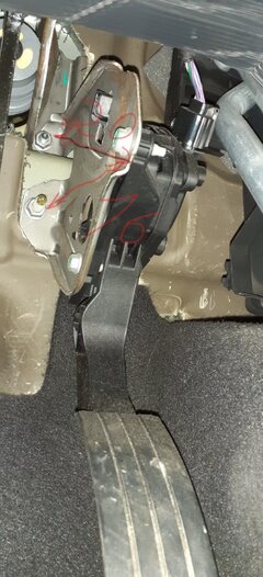

von der Spritzwand unterer schraube bis zur äusersten kannte richtung Fahrer ca. 16 cm.
Von der Spritzwand oberer Schraube bis zur äusseren Kannte richtung Fahrer ca. 20 cm.
Gruß Martin
Das ganze müßte dann so ausschauen.

Hallo Martin,
Danke für deine Mühe, 5mm Verbiegung ist nicht viel aber kann reichen um die Kunsstoffohren am Potigehäuse zum Knacken zu bringen.
LGPolster
kann sein, aber das Blech selber ist sehr stabil nur im Winkel an der Spritzwand "arbeitet " es
Gruß Martin
Wie zusehen verjüngt sich das Material zur Befestigungsbuchse erheblich und bildet dort eine nach unten verlaufende Materialkante. Das Kunststoffmaterial und die Buchse hätte mindestens die doppelte stärke haben müssen.

Wenn man sich das Einzelteil in #49 anschaut, scheint es keine Anbindung zum Motor über ein Gestänge oder Seilzug zu geben. Es wird wohl lediglich ein elektrisches Potentiometer im Inneren bewegt. Im Normalfall ist dabei kein Widerstand, aber wenn es innen zu einer Blockade kommt, dazu noch ein kräftiger Fußtritt, dann könnte man sich schon vorstellen, daß die Halterung nicht mehr ausreicht und es zum Abbruch kommen kann.
