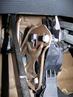

Ja genau, so habe ich mir das auch gedacht, man sieht ja sehr schön die Schnittrichtung und die Abrisskante steht halt hervor.

Wie der User @radlma habe ich auch mal Fotos Duster 1 P 2 gemacht und mich über die fehlende Schraube gewundert.
Foto des TE

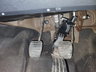

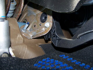

Unser Duster P2
Nahaufnahme
Den Bruch trotz fehlender Schraube betrachte ich zwar nicht als ein Fake, doch die Story mit dem LKW überholen betrachte ich als solchiges.
Und selbst das dünne Blech, welches man 5mm verbiegen könnte, reicht nicht aus um die Kunststoffhalterung des Pedales so gravierend abzubrechen. Denn der ist durch 4 Zinken und 2 Schrauben gesichert.
Mich wundert es aber warum man sich erst an das dumme social Network wendet um sich dann danach erst mit einem unpassendem Foto an das Dacianer Forum wendet indem man doch schon seit 9 Jahren Mitglied ist?
Das Foto ist nicht nach dem Bruch entstanden! Eher wohl nach dem man das Pedal so hingelegt hatte das man Fotos machen kann, wobei ich es nicht verstehe warum man dies nicht gleich sagt.
