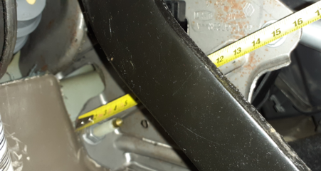

Bei mir ist das gratig und scharfkantig wie ein Schlachtermesser.
Ich habe gerade geschaut, bei mir ist das sauber entgratet, scharfkantig ist da gar nichts.

Hier ist das Bild aus #46, hier sieht man den Hebel vom Bremspedal. Der Grat und die unsauberen Kanten sind eindeutig zu erkennen. Bei meinem Duster ist das noch extremer, sauber verarbeitet sieht anders aus. Im Falle eines Unfalls heißt hier die Devise: Fuß weg vom Bremspedal.
Quelle #46 dieser Thread
Hier nochmal genau das was ich meine
Genau. Ich habe an dem schwarzen Teil gefühlt. Mit der nackten Hand einmal komplett rum und komplett rauf und runter.
Hab die Hand ohne Schnittwunden wieder rausbekommen. Da ist wirklich nichts scharfkantiges und erst recht nichts Messerscharfes.
Dann sind wohl unterschiedliche Qualitäten verbaut, oder ein Mitarbeiter in Rumäniern hatte zu viel Zeit und hat das schön sauber bearbeitet.
Hast halt echt Glück wenns sauber und glatt ist.
Bei mir jedenfalls siehts schlimm aus.
Kann man da wohl selber mit der Feile was machen, oder ist das evtl. nicht zu empfehlen am Bremspedalhebel
etwas zu entgraten?
Mir wäre schon wohler, wenn das etwas mehr glatt und rund wäre.
Geh mit der Feile drüber und etwas Lack damit es nicht rostet.
Das ist ein Stanzgrat. Je nach dem wie alt das Werkzeug ist schert das besser oder schlechter. So ein dünner Grad bringt aber nichts für die Festigkeit.
