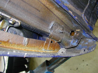

Gammel-Ecke gefunden (!) [Radhausverkleidung]
War das die sogenannte "Seltene Erde"...? :o:D;)

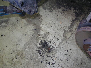

Ich habe diese Stelle gewachst und überlege mir eine Bohrung anzubringen für den besseren Ablauf. Wie diese Masse Erde (5-7cm) da reinkommt ist mir schleierhaft. Scheinbar mit Spritzwasser durch Lücken im Kunststoff-Innenflügel.

Hab gestern mal Bilder gemacht von der "Gammelecke". Zuletzt hatte ich die Radkastenverkleidung vor 2,5 Jahren ab. Rosten tut da nichts. Wie auch, solange es gut geschützt ist. Also alles wieder mit Hohlraumschutz eingesaut und zugemacht. In 2 Jahren schaue ich wieder nach.
Hallo, hatte hier im Forum über das Reinigen der A-Säule beim Logan mittels Dampstrahler gelesen. Heutw Reifen gewechselt und dann an der Tanke Luft gecheckt und den Strahler bei geöffneter Türe in den Zwischenraum gehalten. Linke Seite kam sehr viel Dreck raus, rechts weniger. War ein guter Tip. ! Werde ich in einer Woche nochmal machen. Dann sind ja wohl alle Blätter von den Bäumen.

ich habe es bemerkt als ich den unfallbedingten Kotflügel links demontiert habe.
Also, hinter der vorderen Radhausverkleidung zur Fahrer-/ Beifahrertür hin sammelt sich jede Menge Sand, Erde und Dreck.
Dieser ist und bleibt immer feucht und sorgt so für ein wunderschönes Rostnest zum Schweller hin.
Daher Kunststoffverkleidung, am besten sofort auf beiden Seiten demontieren, mit ner alten Zahnbürste und scharfem Wasserstrahl den ganzen Schmodder raus spülen und falls Rost vorhanden gleich behandeln !
