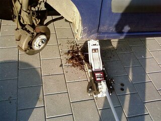

Gammel-Ecke gefunden (!) [Radhausverkleidung]
Und wir wollten schon Tipps zum gießen und zur Baumpflege geben .
Mit Tipps zum schmücken zur Adventszeit hätten wir bestimmt auch geholfen ....
die Dreckecke ist ja bekannt,- aber ich war trotzdem verwundert, was sich da in kurzer Zeit wieder angesammelt hat,- beidseitig !
Es lohnt beim Radwechsel mal den Blick schweifen zu lassen :D
Da tropfte nämlich Wasser, obwohl´s hier länger trocken war ??!
Perfekt für vorzeitigen Rostfraß !
Gruss
Nobby

nachdem ich den feuchten Kompost da einigermaßen rausbekommen habe,- konnte ich noch keinen Rost feststellen. Unterbodenkonservierung ist auch dort eingebracht. Um das aber bis in die hinteren Ecken von dem Dreck zu befreien, muss ein Druckstrahler ran,- dann gut austrocknen lassen und neu mit Hohlraumwachs konservieren.
Werde ich mir für´s nächste Frühjahr vornehmen.
Jetzt habe ich nur - als Provisorium - Hohlraumspray aus der Dose in den Schweller gesprüht.
Es lohnt sich wohl, oben das Schmutzgitter an der Spritzwand mit feinporigem Gewebeband o.ä. zu unterlegen, damit nicht soviel Blätter und anderer Dreck bei Regen dort durchgespült werden und dann unten an besagter Stelle kompostieren. Das werde ich wohl bald angehen.
Gruss
Nobby

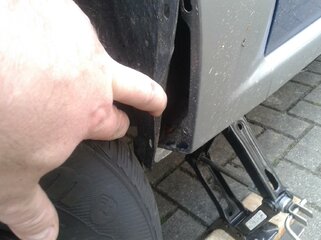

Erde/Schmutz hinter Innen-Kotflügel
Ich habe heute bei meinem Logan MCV1, 2007, eine riesige Ansammlung von Schmutz/Erde gefunden. Natürlich dauernaß.
Sichtbar nach dem ausbauen des Innenkotflügels vorn, an der unteren Ecke in Richtung Schweller. Hier ist ein kastenförmiger Hohlraum in dem 5-7cm hoch die Erde eingespült wurde. Da nützt scheinbar auch der Kunststoff-Innenflügel nichts wenn es dahinter an wichtigeren Teilen gammelt.
Auch schon sichtbar, wenn man die unteren Befestigungen beim Schweller löst und den Innen-Kotflügel wegbiegt.
Waren etwa 2 handvoll Erde drinn. Eine Pflanze die wenig Licht braucht hätte bestimmt gute Bedingungen.
