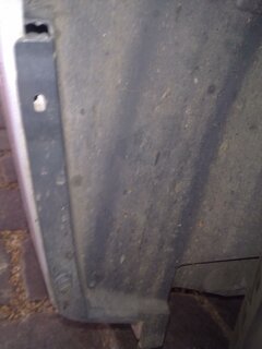

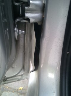

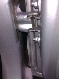

Hallo ich habe mal ein paar Bilder gemacht von einem verborgenen Spalt in dem sich eine Menge Dreck ansammelt ,bei mir sind schon kleine Pflanzen gekeimt.
(der Spalt ist gut zusehen Zwischen Kotflügel und Schweller)
Habe die Ecke erst mit Druckluft ausgeblasen und dann mit Hochdruckwasserstrahl gereinigt. Die Ecke ist sehr Rostanfällig.

Da ich gerade dabei bin meinen Wagen für die Tour zum Treffen fertg zu machen wollte ich Euch nochmal an diesen älteren Thread erinnern.;)
Habe gerade bei der Fahrzeugwäsche in der Waschbox diese Stelle mit behandelt.
Einfach (natürlich bei geschlossener Tür!) ausgiebig mit der Lanze in den Spalt zwischen Vordertür und Kotflügel halten.Mit der Hochdruckwäsche spült man den ganzen Dreck wunderbar raus.Wasser läuft schön unten aus den Abläufen raus und größere Dinge wie Blätter kommen direkt aus dem Spalt raus.:)
Gerade jetzt zum Winter ist es wichtig das diese Abläuft mal frei gespült werden sonnst steht da immer Wasser drin,und damit eine richtig schöne Streusalzlösung...;)
