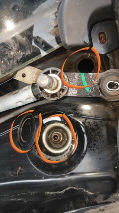

Ich habe jetzt doch den Wasserkasten im Verdacht - dass der Abfluss auf der fahrerseite verstopft ist.
Leider kann ich heute beim Schrauben nicht weiter weil ich die Wischerarme ohne abzieher nicht abbekomme.
Weiß jemand ob ich auch ohne demontage an die ablauföffnung komme um diese zu reinigen?

Das Rätsel ist gelöst: wasser ist im Wasserkasten gestanden. Der Ablauf auf der Fahrerseite war "verstopft". Bei der er ersten Rechtskurve ist das Wasser von links nach rechts gelaufen. Der Verschlussdeckel des Domlagers war an falscher Stelle montiert :hammer:
Jetzt ist alles an Ort und Stelle. Wasser läuft ab und Domlager ist mit dem Deckel geschützt.

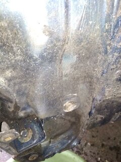

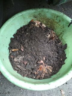

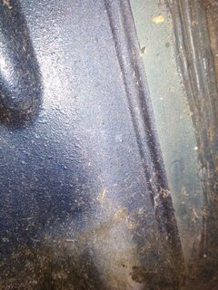

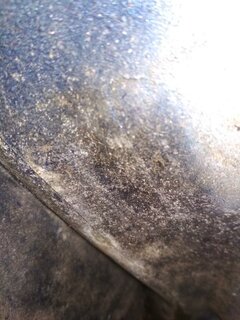

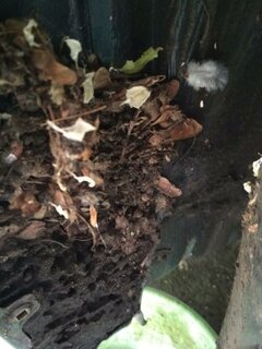

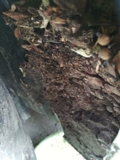

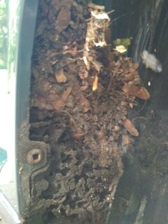

Ich habe bei dem Golf IV von meinem Schwiegervater die Radhausverkleidung letzte Woche mal abgeschraubt.
Das hat bei dem Wagen seit 2002 noch keiner gemacht. Da waren auf jeder Seite ca. 1,5 Kg Dreck drin.
Siehe Bilder,also schön sauber machen!!!
Die letzten drei Bilder sind nach dem saubermachen ,ich war erstaunt das kein Rost darunter ist.

@Polster !
Jetzt hast Du ein einzigartiges, einmaliges, wunderbares Feuchtbiotop unwiderbringlich, mutwillig zerstört!!!:pray:
Wenn das publik wird kriegst Du schwer Ärger mit Greenpeace, Nabu & Umwelthilfe!
Gut das wir schweigen können!:shhh:;)
Hole das Zeuchs sofort wieder aus der Mülltonne und pflanze einen Baum! Oder verticke den Stoff als MegaHyper
Kompost an die Kleingärtner...:lol::lol::prost:
Bin ich wirklich der einzige bei dem der Deckel an der falschen Stelle angebracht war ab Werk???
Ich hoffe es mal...
Doof dass die Öffnungen (Ablauf und Domlager) die gleiche Größe haben, sonst hätte das nicht passieren können.
Interessant auch dass ich es erst nach 5 Jahren bemerkt habe. Es tritt aber verstärkt auch nur nach starkem Regen auf. Wobei ich das Geräusch schon mal nach 3 Jahren denke ich in der Werkstatt angesprochen habe. Aber ohne Erfolg.
Dass die Ecke auch nach 5 Jahren Rostfrei ist zeigt die gute Rostvorsorge heutzutage.
