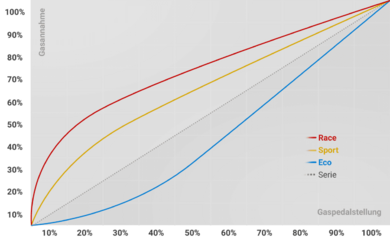

Mich veranlaßt einfach die Tatsache dazu, dass die Pedalbox nichts weiter macht, als das Verhältnis zwischen Pedal- und Drosselklappenbewegung zu verschieben.
Früher war das Verhältnis Linear, da Pedal und Drosselklappe mit einem Bowdenzug verbunden waren. Jetzt hängt sich aber eine Elektronik dazwischen, die aus der Linie eine Kurve macht. Gaspedalbewegungen werden reduziert an die Drosselklappe weiter geleitet und erst wenn du richtig drauf trittst, wird das auch so weiter gegeben.
Mit anderen Worten, du könntest auch einfach nur grundsätzlich herzhafter drauf treten und würdest genau das auslösen, was die Pedalbox im Modi Sport simuliert.
Die Gangwechselanzeige hat sich schon immer nach der Last orientiert. Also in der Phase der Beschleunigung und auch im Schiebebetrieb kommen keine Empfehlungen. Die kommt nur, wenn Drehzahl und Last eine gewisse Zeit konstant bleibt. Und es sollte eigentlich klar sein, dass dies mit der Pedalbox seltener der Fall ist ;)

Die Rechnung ist da aber ganz simpel: Passt der Stecker, passt auch die Pedalbox. Denn wie schon geschrieben, die macht nichts anderes als die Kurven zu verschieben.
Ich glaube du verwechselst ein Pedal gerade mit Chiptuning. Ein Pedal macht nichts anderes als ein angepasstes und sauberes Signal zum Steuergerät zu Schicken wo dieses dann bearbeitet wird. Ein Pedal verändert keine Kennkurve eines Motors. Lediglich das Ansprechverhalten wird verbessert
Ne, ich verwechsel nichts, ist ja auch nur die Kurve auf dem Papier gemeint ;)

Nein, in den ASR Thread wurde das nur von @nig gezogen. Hat da eigentlich nichts mit zu tun. Ob du das brauchst oder nicht, kannst nur du selbst beantworten. Wenn dir die Gasannahme langt, so wie sie ist, dann nicht. Solltest du dir eine spontanere Gasannahme wünschen, dann auf jeden Fall!

Die Pedalbox ändert nur den Wiederstandswert (die Kurve) des Gaspedals.
Deswegen ist auch wurscht welcher Motor, wenn das Pedal (Widerstand/Potentiometer) gleiche Werte hat.
