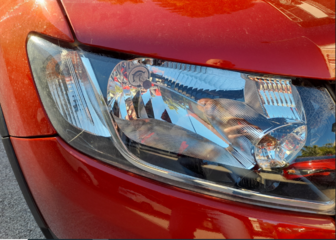

der rechte Frontscheinwerfer ist ziemlich verkratzt und lässt sich nicht mehr aufbereiten mit den entsprechenden Mitteln.
Ich möchte ihn wechseln lassen. Ich habe im Internet die Bauteilnummer 260105344R gefunden.
Bin mir aber unsicher, ob die tatsächlich richtig ist! Könnt ihr die Bauteilnummer 260105344R für den Sandero II Stepway bestätigen, ob richtig oder falsch ist?
Im Internet werden auch unterschiedliche Frontscheinwerfer zu der Bauteilnummer 260105344R angezeigt!

Hier zwei Bilder, die die Verkratzungen zeigen.

Sind das wirklich Kratzer in der Oberfläche? :think:
Die lassen sich meistens mit dieser Politur für Displays beseitigen.
Das auf dem Bild sieht mir eher aus als wäre der Kunststoff geschädigt worden,das passiert wenn Leuchtmittel eingesetzt werden die UV Licht abstrahlen. :angry:
Das müsste dann beim letzten Werkstattaufenthalt passiert sein, denn im Oktober war der Kunststoff noch nicht beschädigt und dann nur auf der rechten Seite, !! Ob die irgendwas getestet haben?!?

Das sieht auf dem Bild für mich auch eher wie etwas in Richtung Spannungsrisse aus. Dann wäre der Schaden nicht nur oberflächlich.
Ja, wenn man den Nageltest macht, fühlt sich die Strucktur wie Kratzer an, als wenn man einen Kratzer im Lack hat. Ob man diese Kratzer runtergeschliffen bekommt weiss ich nicht. Habt ihr da Erfahrungen. Sonst neige ich eher dazu einen Frontscheinwerfer neu zu kaufen und einbauen.
Das sind sogar Lackkratzer! Vom Werk aus sind die Abdeckscheiben meist mit UV-Schutzlack beschichtet. Um einen Scheinwerfer aufzubereiten muss sowieso dieser Lack vorher komplett runtergeschliffen werden. Also ja, Du bekommst diese Kratzer raus. Ich würde es einfach versuchen. Austauschen kann man die Scheinwerfer immer noch.

So wie es bei Dir dann aussieht,der werkseitige Schutzlack komplett gerissen,würde ich das erstmal mit sehr feinem Schleifpapier nass versuchen runterzuschleifen.
Danach dann Aufbereiten mit sowas:

Die Poliermethode funktioniert mit diesen Poliersets. Allerdings muss anscheinend dringend in kürzeren Abständen der separate UV-Schutz immer wieder aufgetragen werden, denn laut diesem Video, ist der Langzeitschutz gegenüber der Poliermethode deutlich besser. Deshalb würde ich die Dampfmethode vorziehen. Hersteller von diesen Sets gibt es auch wie Sand am Meer.
