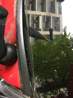

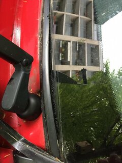

Da mein Logan MCV Baujahr 2009 ständig draußen unter einem Baum stehen muss, habe ich gesehen, dass sich ein kleines Stück an der Frontscheibe an einer Ecke der Gummi gelöst hat und nun darin sich Schmutz und Dreck ansammelt.
Gibt es einen Kleber, den man da verwenden kann, oder muss der ganze Gummi um die Frontscheibe erneuert werden ?
Kann mir da jemand einen Tipp geben?

Hier das Foto, ich hoffe es ist verständlich
Ja, Sikaflex 252
Gibt es bei jedem Campinghändler und hält wie der Teufel auch auf Glas.
Soweit wie möglich den gröbsten Schmutz unter der Dichtung entfernen, Sikaflex darunter, die Dichtung mit den Fingern gut andrücken und dann über Nacht mit Abdeckband alles schön überkleben, damit es die Dichtung durch die zwischenzeitlich entstandene Eigenverformung nicht hochzieht.
Am nächsten Morgen ist alles bombenfest und das Abdeckband / Malerkrepp kann ab.

Danke Helmut2 werde ich mir besorgen und es so machen, wie du gesagt hast. Ich hatte wegen des vielen Regens schon schwarzes Isolierband drüber geklebt, damit es nicht in das Innere vom Wagen eindringen kann, bis jetzt ist noch alles trocken.
