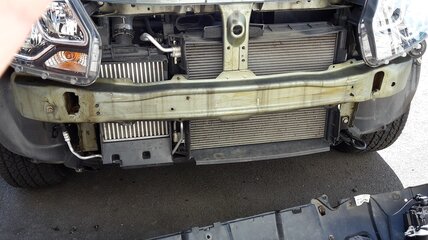

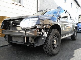

Als erstes muß die Stoßstange runter, da hats Dacia zu gut gemeint mit dem Kühlergrill und den gut zugebaut

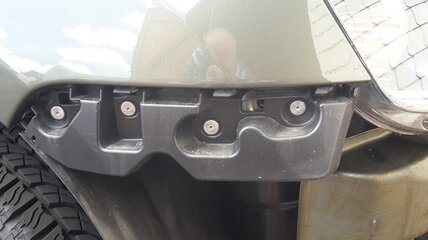

Die Stoßstange wird oben und unten, sowie eine Schraube am Radkasten, losgeschraubt.
Dann kommen die seitlichen Klipse dran, einfach leicht am äuseren Ende ziehen, so löst sich der erste.
Die Nachfolgenden müssen unter leichtem zug der Stoßstange nach unten gedrückt werden(Schraubenzieher geht ganz gut).
Dann kann die Stoßstange nach vorne hin abgenommen werden(lösen des Kabel der Nebelscheinwerfer auf der Fahrerseite nicht vergessen).

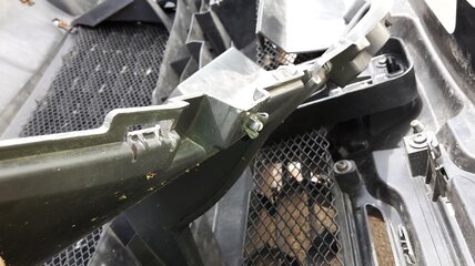

Der Grill ist richtig schön verbaut mit allem was der Befestigungsmarkt hergibt

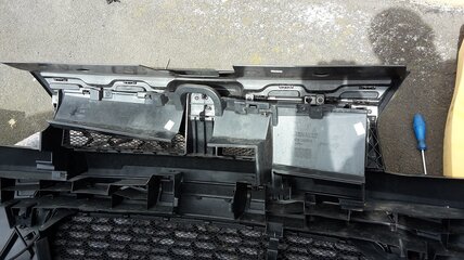

Als da wären die Schutzabdeckung die mit Klipse und Spreiznieten sowie zusammengequetschten Ringen befestigt ist. Die Spreiznieten hab ich einfach mit dem Schraubenzieher aufgehebelt und lassen sich nachher recht gut wieder einsetzen.
Es reicht wenn die Abdeckung nur oberhalb gelöst wird um die nach vorn weg zu klappen, die Quetschringe müssen zum Glück nicht los.
Jedes Segment des Grills hat 2 Schrauben, die Klipse lassen sicht recht gut lösen.

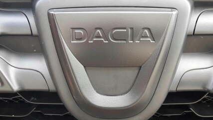

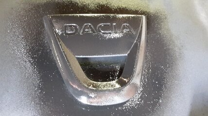

Das "Dacia" Emblem ist nur mit Gummi gesteckt und kann einfach abgenommen werden, beim draufstecken musste ich mit einer Spitzzange die Gummis etwas einziehen damit es richtig sitzt.

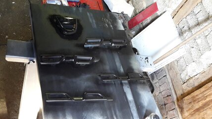

Die Teile müssen vor dem Dippen gereinigt werden, eine gute Vorarbeit ist wie bei allen Lakierarbeiten wichtig, hab dafür Ethanol genommen.

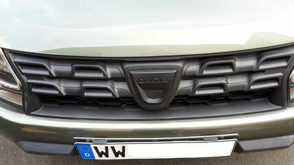

Jetzt sollten insgesamt 4 Schichten aufgetragen werden, wobei ich immer gewartet hab bis es leicht angetrocknet war, die Struktur nach der Lackierung ist recht grob was sich aber während der trocknung gibt.
Die Struktur nach dem trocknen ist so wie das schwarze Kunststoff vom Grill selber, passt sich also gut an.
Das Plasti Dip verzeiht kleinere Fehler beim Lackieren ist also recht anwenderfreundlich.
Die Trockenzeit sollte unbedingt eingehalten werden da es recht lang leicht klebrig bleibt.
Bei der Montage nimmt es auch leicht kleinere Partikel auf, so das man meint das dippen versaut zu haben, denoch lässt sich der Schmutz mit einem feuchten lappen und wenig Druck entfernen.

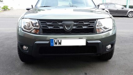

(Vorläufiges)Fazit:
Plasti-Dip lässt sich gut auftragen, verzeiht auch kleinere Fehler und lässt sich sehr gut nachbehandeln wenn man es aufsprüht.
Man kann auch Teile behandeln ohne diese abbauen zu müssen.
Eine richtig glatte Oberfläsche gibt es zumindest bei mattfarben nicht, sieht dann eher auch aus wie Kunststoff passt aber richtig gut zum Kühlergrill.
