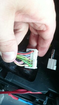

Kabelquerschnitt Zündungsplus Radio?
Das Radio müßte laut Sicherungsplan mit 5 A abgesichert sein.
Das lässt ja einen relativ geringen Kabelquerschnitt vermuten.
Weiß jemand sicher welchen Querschnitt das Zündungspluskabel des Radios hat?

Sicher steht das wenn dann in den technischen Unterlagen. Schaltplan, Montagepläne etc.
Moin
Sieht aus wie ein 1qmm Draht, bestenfalls 1,5qmm, dann aber mit einer sehr dünnen Isolation.
Lg
Cassie
Ich tippe eher auf 0,75-1mm2. Die Masseleitung könnte 1,5mm2 sein.
Danke, hat sich schon erledigt.
Es sind sogar nur 0,5 mm/2 !
(wenn ich richtig gesehen habe)
