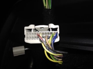

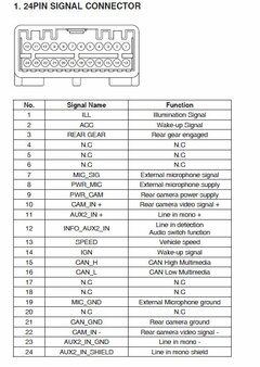

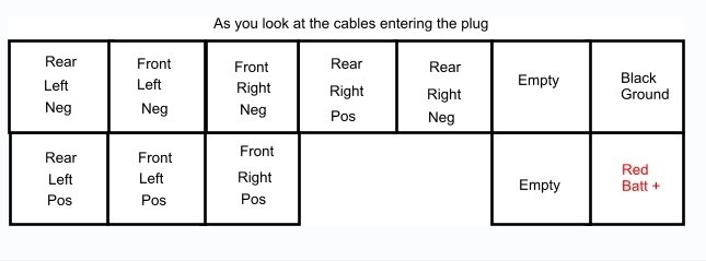

Irgendwo stand doch malndie Steckerbelegug... wollte morgen meinen Hifi-Einbau beginnen und weiß die Belegung jetzt nicht. Wie blöd! Hat sie einer parat?
Vielen Dank!
So, ich habe lange gesucht und will dem nächsten das ersparen...
In einem englischsprachigem Forum:
(ungeprüft... vielleicht morgen)
