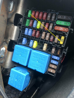

ich möchte gerne eine Verbindung zwischen den, auf dem Bild abgebildeten Sicherungsplätzen herstellen.
Ziel soll sein, meine neuen Fenster Module mit Remote Funktion zu nutzen, d.h. Dauerplus für die Fensterheber.
Klar ich hab schon einige Bilder mit Lösungsvorschlägen, und auch Einbauanleitungen gesehen.
Leider, bis jetzt nur Bastellösungen. Bei mir ist die Sicherung für die Anhängerkupplung belegt und nicht wie bei den meisten Anleitungen unbelegt. Ich hatte ja gehofft das die Sicherung nur für die Anhängerstromversorgung ist, z.B. um einen Kühlschrank im Wohnwagen zu betreiben. Ist aber leider nicht so, zieh ich die Sicherung Ist das komplette Heck und der Anhänger tot.
Ich möchte nicht die Litze einfach nur unter die Sicherung klemmen.
Am liebsten wäre mir, wenn mir jemand sagen kann wich ich den Sicherungskasten ausbaue, um per Stromdieb die Verbindung zwischen den Sicherungsplätzen herzustellen (Natürlich mit zusätzlicher 30A Sicherung).
Kann mir jemand erklären wie ich den Sicherungskasten löse? Ich bin natürlich auch für andere Vorschläge offen.

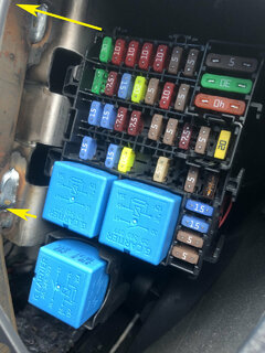

Wenn man, wie auf Bild 1 makiert, die kleine Plastiknase öffnet, kann man den Sicherungskasten ganz leicht ausbauen.
Also:
1. Wie auf dem ersten Bild zu sehen, die Lasche mit einem Schraubenzieher o.ä. öffnen.

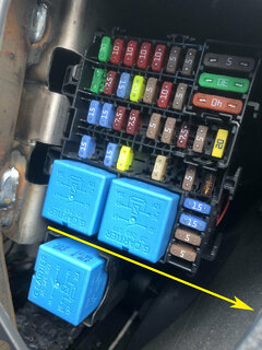

2. Als nächstes muss man wie auf dem zweiten Bild, den Sicherungskasten, vorsichtig in Richtung Tür ziehen.
(Achtung, ruhig beherzt ein wenig ziehen)

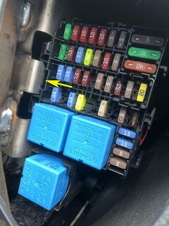

3. Nach Punkt zwei merkt man, das sich der Sicherungskasten löst. Danach wie auf Bild drei den
Sicherungskasten
vollständig von der Halterung abnehmen. Einfach den Sicherungskasten in Richtung Verkleidung bewegen!
4. Danach kann man relativ leicht, aus Richtung der Pedale, den Sicherungskasten in den Fußraum ziehen.

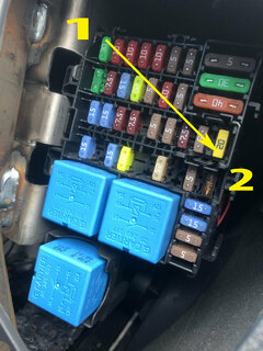

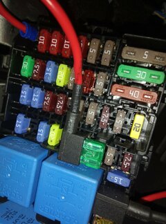

5. Anschließend kann man danach wie auf Bild vier, an Position 1 das OBERE! Kabel und an Position 2 das
UNTERE!
Kabel via Stromdieb und einer 30A Zusatzsicherung mit einander verbinden. (Es hilft übrigens die Bilder
auszudrucken und mit zum Auto zu nehmen! :) )
