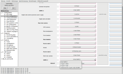

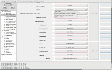

Das Medianav scheint speziell für den Spring gebaut, da es noch keine positiv Meldung über die Aktivierung der Ausgänge für die hinteren Lautsprecher gibt.
Wenn der Fernbedienungsausgang aktiv sein sollte, muss auch der Typ der Fernbedienung passen und dementsprechend programmiert werden.
