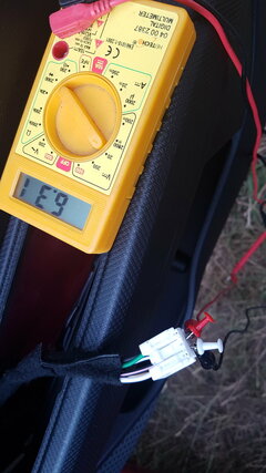

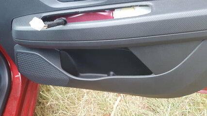

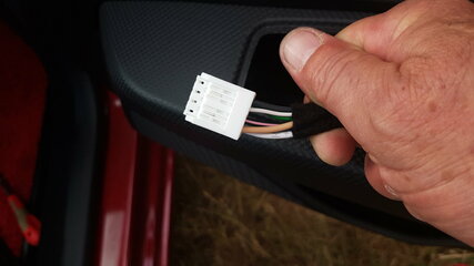

Hallo @Michel07
Das ist ein Wackelkontakt in der Steckverbindung zum Taster oder
der Taster selbst hat was.
Ich hatte diese Problem beim Sandero auch. Blende ausgebaut und an
Steckverbindung an den Adern gewackelt. Eine war die Ursache. Hab diese
Steckverbindung mit ganz kleinem Schraubenzieher etwas "aufgedrückt".
Dann war Ruhe.
(Mal schauen ob ich ein Foto davon habe)
Oder:
Ab zum Autohaus.
Das ist leider alles was ich habe
Danke@Ponyhof, endlich mal eine Einschätzung und klares Bild, was für Honks.
