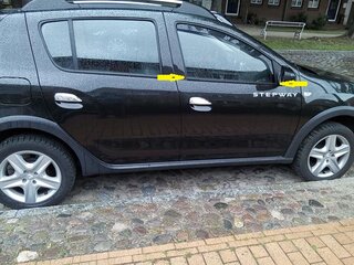

Damit jeder weiß was gemeint ist habe ich mal ein Bildchen reingesetzt.:)

Ich habe meine jetzt punktuell mit karosseriekleber geklebt, hält super und man würde sie trotzdem wieder los bekommen.
