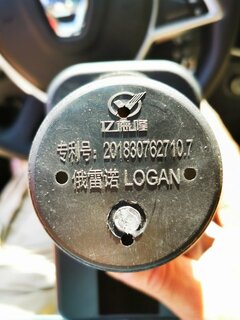

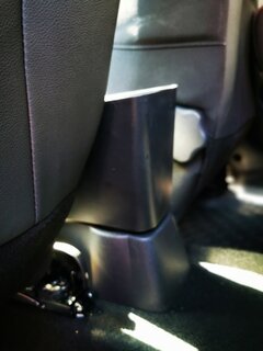

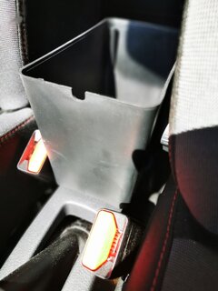

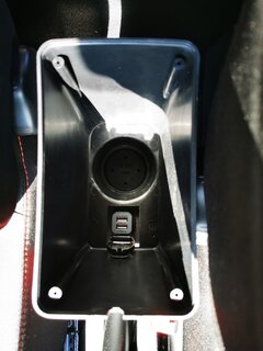

nach längerer Wartezeit habe ich heute das passende Unterteil, welches in den hinteren Becherhalter kommt, für meine Armlehne bekommen. Es passt perfekt, wie man auf den Bildern sieht. Es soll allerdings für den Logan sein. Interessant ist die Aussparung für den Zigarettenanzünder, da dieser nun in der unteren Befestigung verschwindet, gibt es eine Kabeldurchführung um die USB Buchsen mit Strom zu versorgen (Kabel wird mitgeliefert) außerdem hat dieser Teil nun deutliche Auflage auf dem Mitteltunnel und somit einen echt guten Stabilität. Also man kann sich da nun schon abstützen wenn man nicht zu schwer ist. Zur Fixierung sind 4 Löcher im unteren Teil (siehe letztes Bild), man kann also gegen unerwünschtes Verdrehen diese nutzen und mit dem Mitteltunnel Verschrauben. Nachteil ist das man dann 4 Löcher im Mitteltunnel Becherhalter hat.

Würde ich definitiv verschrauben. Denn wenn man das Auto irgendwann einmal verkaufen will baut man die Armlehne sowieso nicht mehr aus und verkauft das Fahrzeug eher mit dieser als ohne.
Dann stören also die Löcher gar nicht und im Gegenzug hat man eine wirklich solide fixierte Armlehne

Ich würde die gummi oder filzstopper abmachen. Dann im dosenhalter fest verschreiben. Der Adapter USB muss da nicht sein. Verbau doch eine Zigarettenanzündersteckdose von hinten in die Armlehne. Sieht sauberer aus. Oder verleg direkt in die Armlehne einen duo USB port als Einbau Variante

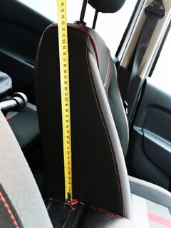

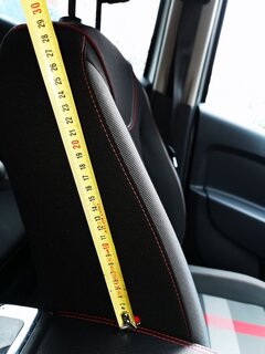

Wenn du mal nachmessen würdest, vom Schulterbereich bis unterer Teil der Armauflage am Fahrersitz, dann messe ich bei mir mal nach wie tief.... ich messe mal eben....
Hab mal Bilder gemacht. Einmal Armauflage ganz nach vorne geschoben (Position die ich immer nutze) und einmal nach ganz hinten geschoben, wenn der Beifahrer z.B. das Gurtschlos nicht findet. Die Sitzhöhe des Fahrersitzes ist auf Position 2 von 3 (1 ganz unten und 3 ganz oben) das ist ja nicht unwichtig, da ja der ganze Sitz hoch oder Runter geht, die Armlehne in der Mittelkonsole aber starr bleibt.
Hoffe das helfen dir weiter.
