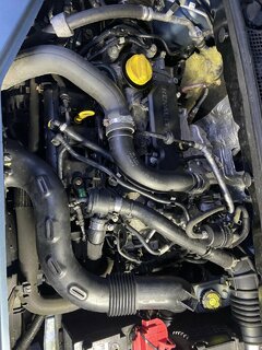

Weis jemand von der Kraftstoffdruckregler sitzt?
Motor 1.2 tce mit 115 PS..
Hab jetzt alle Kabel verfolgt aber ich finde diesen nicht….

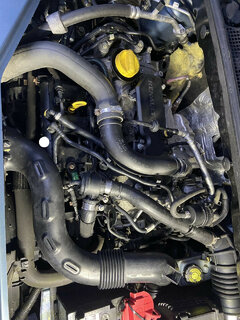

Ich kann ihn leider nicht finden, er müsste ja im vorderen Bereich sein ?
